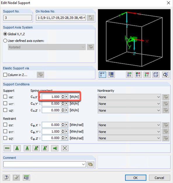

      1. Lager in X-Richtung
      In der Datei waren im Lager 3 nur sehr kleine Federn in Y-Richtung angesetzt.

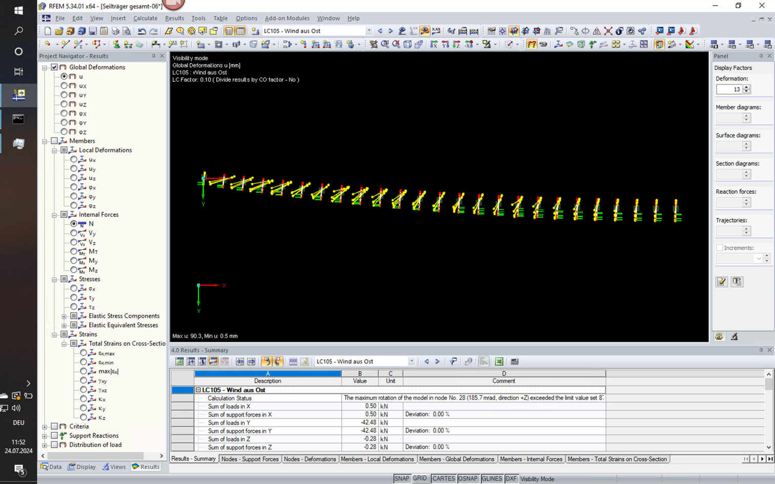

      Das führte dazu, dass sich die Träger um ihre eigene Achse drehen konnten. In diesem Bild mit reduzierter Last sieht man gut den Effekt.

      Ich habe erst einmal starre Lager in Y-Richtung angesetzt. Hier müssten eventuell noch genauere Federn ermittelt werden.

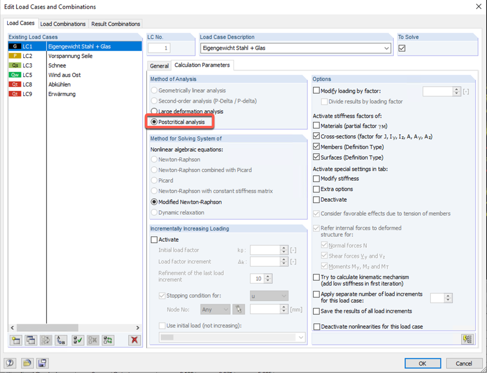

      2. Postkritische Analyse
      Ich habe in den Berechnungsparametern die postkritische Analyse eingestellt.
Ansichten: 44
Größe: 279,2 KB
      Die macht im Prinzip das Gleiche wie die Analyse mit großen Verformungen. Der Unterschied ist, dass mit dieser Analyse über den Instabilitätspunkt hinaus gerechnet werden kann. Es können also so genannte Durchschlagsprobleme untersucht werden (z. B. Mises-Fachwerk).

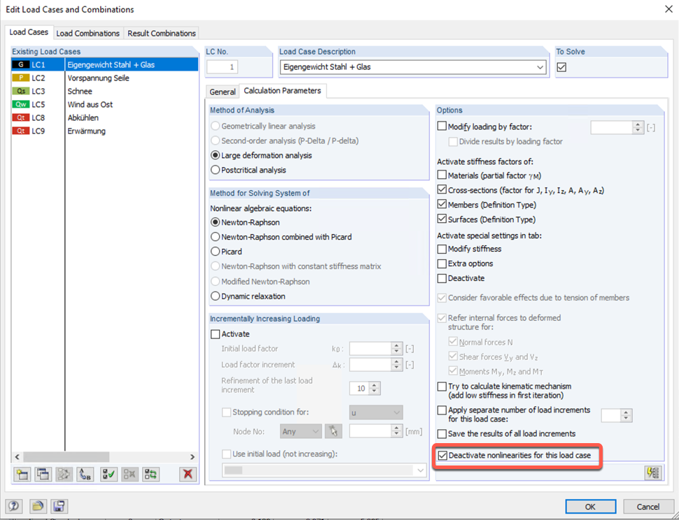

      5. Berücksichtigung Nichtlinearitäten
      Den Haken für die Nichtberücksichtigung der Nichtlinearitäten habe ich wieder entfernt. Nachdem ich die Druckstäbe zu Bakenstäben geändert habe, ist der nicht mehr notwendig.
