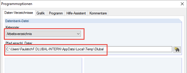

    Hallo. Das Klingt sehr nach einem Problem mit der Antiviren-Software. Vermutlich verhindert die Antiviren-Software den Start von RSTAB. Schauen Sie man in das Aktivitätsprotokoll der Antiviren-Software und definieren Sie eventuell entsprechende Ausnahmen.
    Außerdem sollten die folgenden drei Ordner aus der Echtzeitüberwachung ausgenommen werden:
    Der Programm-Ordner von RSTAB:
    C:\Program Files\Dlubal\RFEM 8.16
    Der Daten-Ordner von RSTAB:
    C:\ProgramData\Dlubal
    Der Ordner für die temporären Daten (besonders wichtig!):
    Das verbessert die Performance und beugt Problemen bei der Berechnung vor.
      AW: Programm startet nicht
      Genau das wars!
      Vielen Dank
