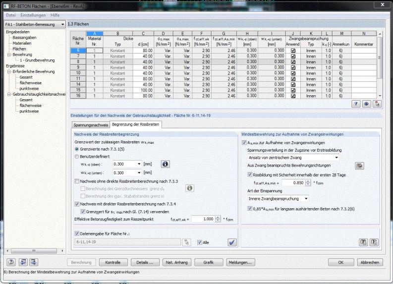

ich habe eine Frage zu Inneren Zwang(Abfließen der Hydratationswärme).
Und zwar habe ich ein tiefgegründetes Fundament mit einer Stärke von 80cm. Aufgrund der großen Dicke würde ich jetzt die Mindestbewehrung infolge Inneren Zwang(abfließen der Hydratationswärme) berücksichtigen. Muss ich hierfür nun die Eingaben wie folgt tätigen oder ist die Mindestbewehrung für Inneren Zwang bereits durch den Rissbreitennachweis (durch Eingabe der linken Hälfte) ermittelt?
Setzte ich den Haken für "A_s,min für Zwangeinwirkungen bekomme ich wesentlich höhere Bewehrungsmengen ermittelt.

Kann mir jemand den Unterschied der beiden Eingabeseiten kurz erläutern?
Vielen Dank im Vorraus
