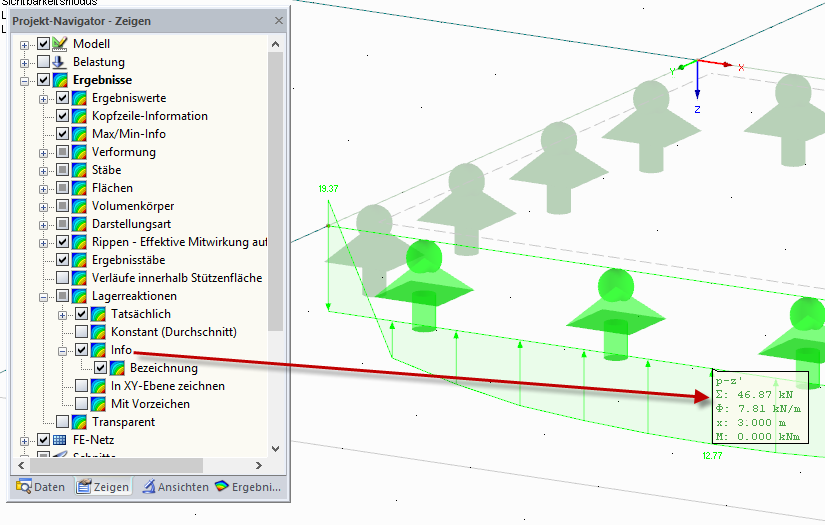

    kann mir jmd bitte sagen, wie ich bei linienlager (rfem) oder überhaupt die "knotenlasten" mir anzeigen lassen kann?
    die auflagerreaktionen ist kein problem [kN/m], ich brauche jedoch die knotenlasten als [kN]
    danke

    Hallo sgave,
    bei Linienlagern gibt es die Möglichkeit, die Lagerreaktion über die Länge des Lager zu integrieren. Es kommt dann eine Auflagerreaktion in [kN] raus. Im Zeigen-Navigator kann das eingeblendet werden.
