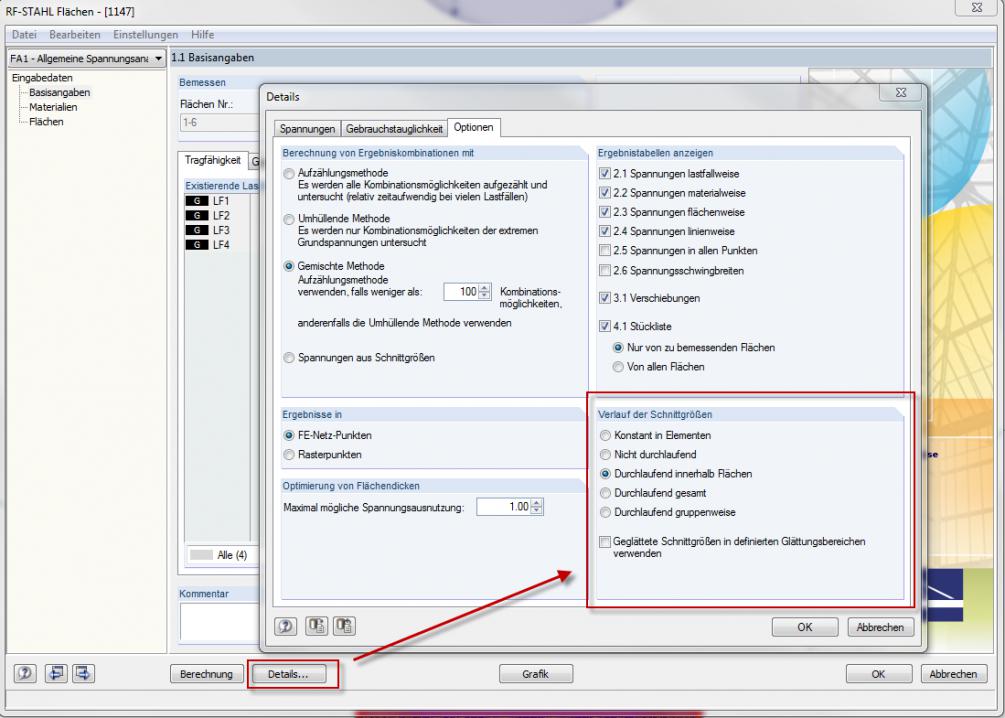

Guten Morgen,
bei der Darstellung von z.B. Vergleichsspannungen kann man bei der Anzeige wählen ob man die Spannungen konstant, nicht durchlaufend oder durchlaufend dargestellt haben möchte. Die entsprechenden maximalen Spannungen sind durch die Inter- bzw. Extrapolation unterschiedlich groß.
Die durch die Berechnung ermittelten Werte sind bei der konstanten Darstellung die richtigen. Die anderen Dartstellungen stellen nicht die richtigen Spannungen dar. Ich hoffe soweit habe ich das richtig erkannt.
Warum werden beim Spannungsnachweis die Spannungswerte der durchlaufenden Darstellung verwendet ? Das macht den Nachweis doch ungünstiger. Gibt es eine Möglichkeit mit den wirklich errechneten Werten (konstante Darstellung) die Bemessung durchzuführen.
Danke.
Danke.
