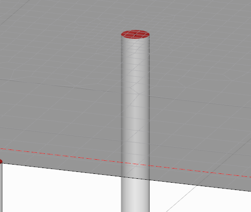

    Hallo, ich versuche mal, den Hintergrund an diesem Beispiel zu erklären:
    An eine Decke schließt eine Stütze an. In "FEM-Sprache" formuliert heißt das, ein Balkenelement ist mit Flächenelementen in genau einem FE-Knoten verbunden. Das ist eine typische Singularitätsstelle.
    Die Kraft aus der Stütze wird in einen einzigen Knoten eingeleitet. Die Decke ist also im FEM-Modell auf einer unendlich dünnen Nadelspitze aufgelagert.
    In der Baupraxis sieht das aber anders aus. Die Stütze leitet die Kraft über ihre gesamte Querschnittsfläche ein.
    Die Flächenelemente der Decke können nur einen zweiachsigen Spannungszustand abbilden. In Wirklichkeit ist aber hier ein dreiachsiger Spannungszustand vorhanden. Die Spannungen, die im Bereich der Stütze in der Decke ausgerechnet werden, entsprechen nicht der Wirklichkeit. Deswegen macht es keinen Sinn, diese Spannungen für die Bemessung des Bauteils heranzuziehen.
