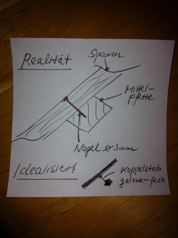

Im Anhang sieht Ihr eine Skizze von einer Nagelverbindung eines Sparrens mit der Mittelpfette. Diese würde ich gerne modellieren als Koppelstab in einem Rstab 3D-Modell... siehe Skizze...
Wie kann ich den Koppelstab so realistisch wie möglich definieren?
Ich hab die Verbindung jetzt zunächst mal gelenkig-fest definiert, da der Nagel zur Lagesicherung dient, nehm ich mal an.... Trotzdem bin ich mit dem biegesteifen Anschluss auf der einen Seite nicht ganz zufrieden... Wie würdet Ihr das machen? Wie kann ich mit Rstab eventuell Schlupf berücksichtigen?
