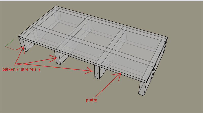

    Hallo!
    Ist es möglich so ein Sistem zu modelieren in RFEM?
    Sehen Sie bitte die Bild an.
    Ich frages es weil Ich weiss das die "Rippen" in RFEM konnen nicht ein k-modulus haben.
    Vielen dank

      Hallo Stabman,
      was spricht dagegen, das mit Rippen zu modellieren? Die Fläche kann dann mit einer elastischen Flächenbettung und der Stab mit einer elastischen Stabbettung versehen werden.
