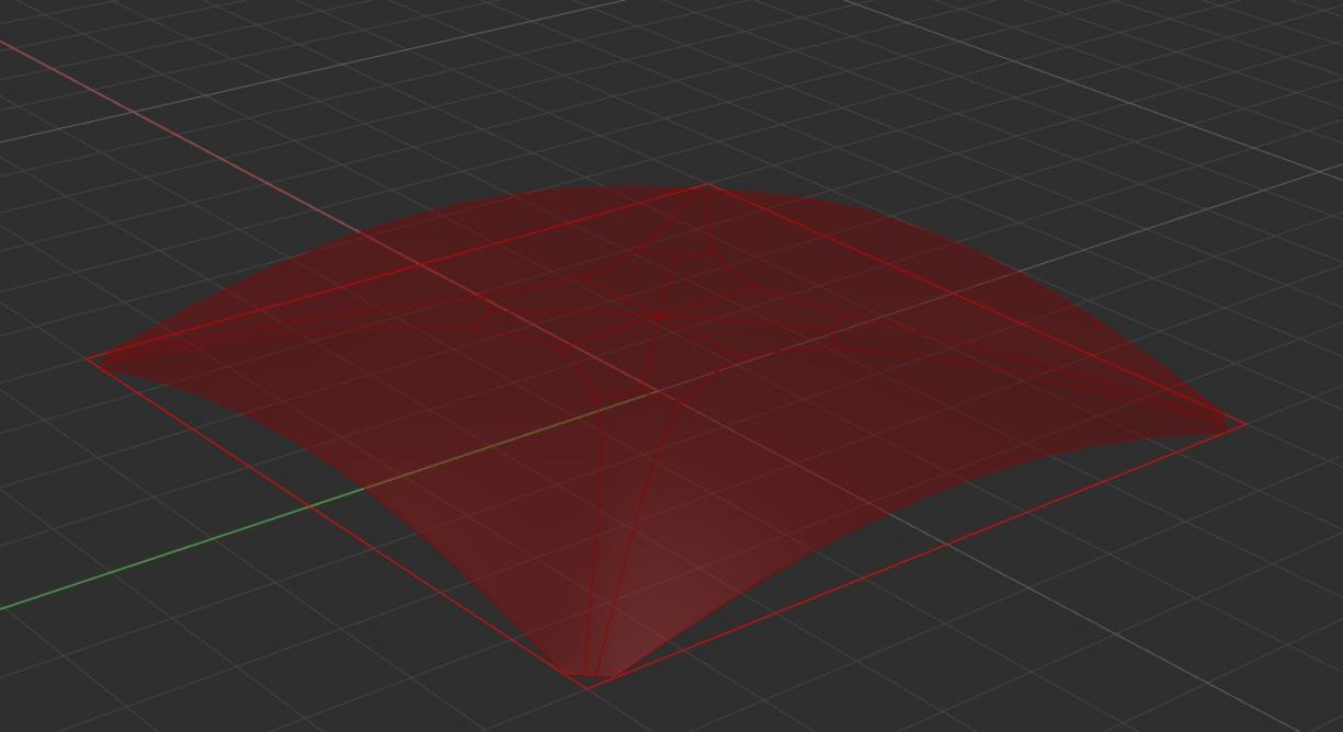

Ich versuche gerade eine Schale mit variablem Querschnitt zu definieren - siehe Bild. Ich möchte dabei, ähnlich zur variablen Flächenlast, variable Schalenstärken definieren. Aktuell kann man scheinbar "nur" gewünschte Schalenstärken an den Eckpunkten einer Fläche definieren. Um einen ausreichend fein aufgelösten Schalenverlauf zu erreichen, müsste ich also die Fläche in viele kleine Nurbs - Flächen unterteilen und an deren Eckpunkten die Stärken definieren.
Aktuell bekomme ich jedoch zwei Fehlermeldungen:
Einerseits zur Fläche selbst:
1. Processing issue: Surface could not be created from rfem goo-surface
Und andererseits zur Definition der Schalenstärke:
1. Objekt: Dicke Nr. 1
Attribut: 1. Knoten - Nr.
Fehler: Die Knoten, die die veränderliche Dicke definieren, müssen gültig sein und ein Rechteck bilden.
Bedeutet das, dass eine variable Schalenstärke nur für linear berandete bzw. rechteckige (und daher planare) Nurbs Elemente definiert werden kann?Â
Für meinen Anwendungsfall wäre es notwendig, die variierende Schalenstärke an einem gekrümmten Nurbs-Element zu definieren.
Anbei auch mein aktuelles Skript.
Vielen Dank,
RN
