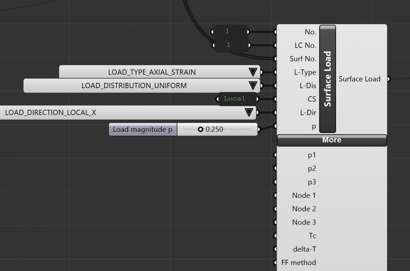

    Ich wollte in Grasshopper eine Vorspannung für Flächen aktivieren, konnte jedoch nicht herausfinden in welcher Einheit diese gefordert wird bzw. wo ich diese angeben kann. Mit folgender Konfiguration bekomme ich die Fehlermeldung:
    1. Objekt: Flächenlast Nr. 1
    Attribut: Lastgröße
    Fehler: Bitte geben Sie mindestens einen Wert ungleich Null ein.
    Die Flächenvorspannung ist momentan nicht in der GH-Schnittstelle implementiert. Der zuständige Mitarbeiter hat es sich auf seine Todo-Liste gesetzt und wird es im nächsten Update umsetzen.
      Herzlichen Dank!
        Das Feature soll Ende dieses Jahr oder Anfang nächstes Jahr eingebaut sein.
