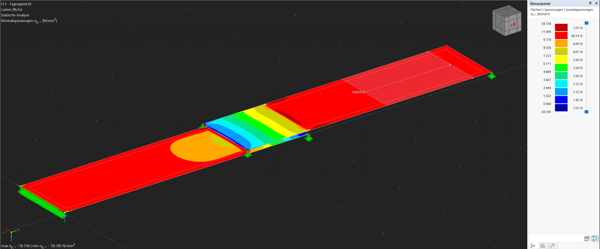

    Ist es möglich, die in den Kontaktbedingungen auftretenden Ergebnisse auszuwerten? Von Interesse sind insbesondere die Schubspannungen. Ein triviales Beispiel wäre der angehängte Zugversuch: Hier wäre es toll, wenn man die Schubspannungen an der Kontaktfläche auswerten könnte.
    Wie sind die Kontaktbedingungen überhaupt aufgebaut, sind das verinfachte Volumenelemente?

    Die Ergebnisse können bei Flächenkontakt leider nicht ausgewertet werden.
    Eine Alternativ ist das Kontaktvolumen. Damit ist die Modellierung zwar etwas komplizierter aber es können alle Spannungen ausgewertet werden.
    Intern ist die Modellierung von Kontaktvolumen und Flächenkontakt gleich. In beiden Fällen werden die Flächenelemente mit Stabelementen in jedem FE-Knoten verbunden. Die Stabelemente haben Knotenfreigaben zur Abbildung der Nichtlinearitäten.
