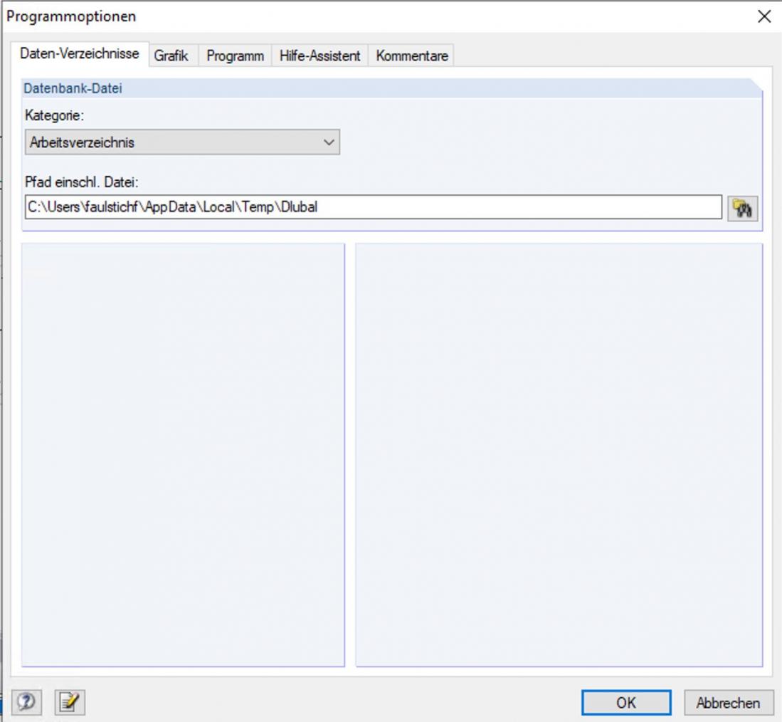

    Hallo, ich vermute, das hängt schon mit der Dateigröße und den Platz auf der SSD zusammen. Schauen Sie mal, ob auf der Partion, auf der der Arbeitsordner liegt, genügend Platz ist. Es sollte mindestend das Doppelte der Dateigröße vorhanden sein.
    Wo der Arbeitsordner liegt, können Sie hier ermitteln (Menü Extras > Programmoptionen):
    Arbeitsordner
    In meinem Fall liegt der Arbeitsordner auf der Partition c:. Dort sollte also genug Platz sein.
