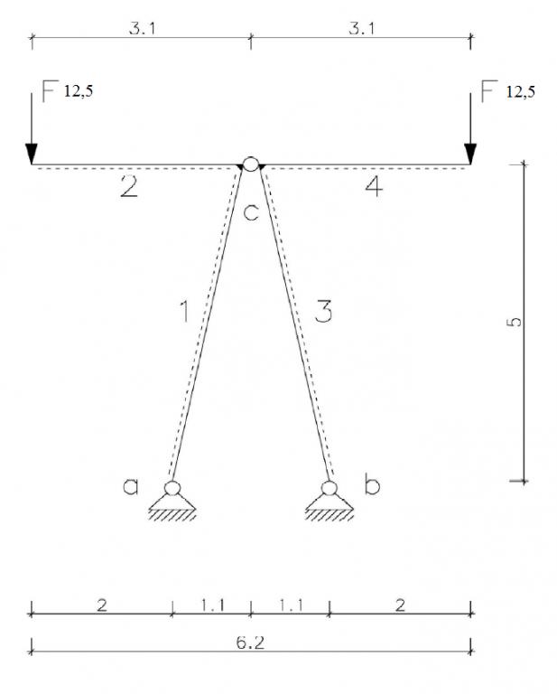

    hallo,
    wie gebe ich im programm den knoten "C" (in der mitte) ein?
    also so das die äußeren stäbe biegesteif sind und dazwischen gelenkig bleiben, wen ich da einfach ein gelenk setze geht das immer nur so das alles gelenkig ist und nach außen "abknickt"
    bild im anhang
    vielen dank für die hilfe

    Moin,
    vll. mit einem zusätzlichen Mini-Stab?
    Scherengelenk schon probiert?
    Gruß Pitt
