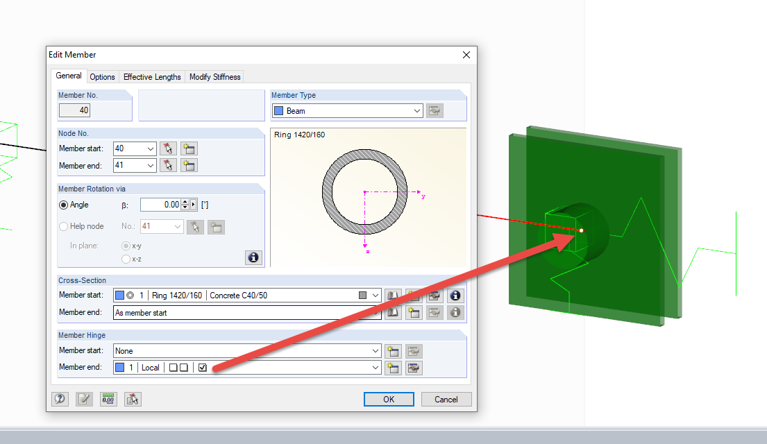

    Hallo, an den beiden Enden befinden sich überflüssige Gelenke:
    Klicke auf die Grafik für eine vergrößerte Ansicht
Ansichten: 302
Größe: 80,7 KB
    Die müssen gelöscht werden. Dann rechnet das Modell durch.
    Eine geänderte Datei habe ich angehängt.
