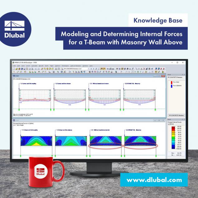

Modellbildung und Schnittgrößenermittlung für einen Plattenbalken...
Bei der Abbildung einer Rippe aus Stahlbeton mit darüberstehender Mauerwerkswand besteht die Gefahr einer Unterbemessung der Rippe, wenn das Tragverhalten des Mauerwerks nicht korrekt berücksichtigt und die Verbindung zwischen Mauerwerkswand und Unterzug nicht ausreichend genau modelliert wird. Dieser Artikel soll sich mit dieser Problematik und den möglichen Modellierungen einer solchen Konstruktion auseinandersetzen. Im Beispiel wird die Bewehrung rein aus den Schnittgrößen und ohne jegliche konstruktive Mindestbewehrung ermittelt.Stichworte: -
