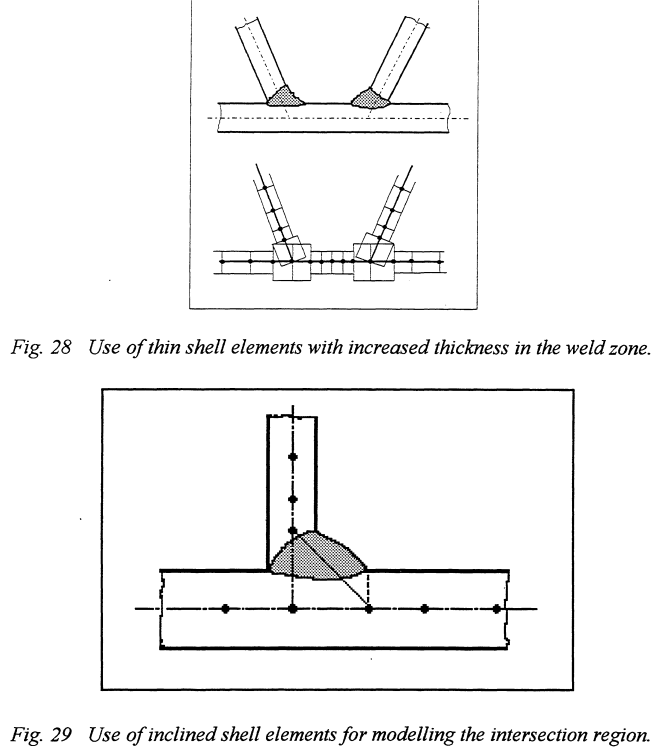

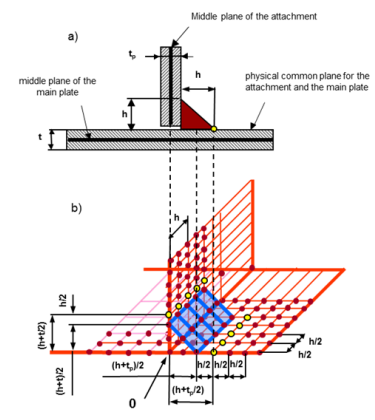

ich habe zwei Bilder mit Methoden zur Diskretisierung von Schweißnähten in Schalenmodellen angehängt.
DIe Methode mit der direkten Modellierung der Naht gefällt mir persönlich besser bzw. glaube ich, dass dies das genauere Modell ist (Primär möchte ich die Steifigkeit der Verbindung möglichst genau abbilden). Wenn ich allerdings eine Durchdringung in einem Zylindrischen Körper erzeuge und die Schweißnaht an einem eingestecktem Rohr modellieren will (Behälterstutzen), ist dies in RFEM nicht möglich, da die Durchdringung nicht in einer Ebene liegt. Ich kann also keine Schale der Naht erzeugen. Muss ich den Umweg über ein externes CAD-Programm gehen oder übersehe ich eine Möglichkeit?
Wie gut ist denn die Methode mit der Erhöhung der Steifigkeit der Schale im Bereich der Naht ohne Modellierung der Naht? Hat hier jemand Erfahrung oder Literatur?
