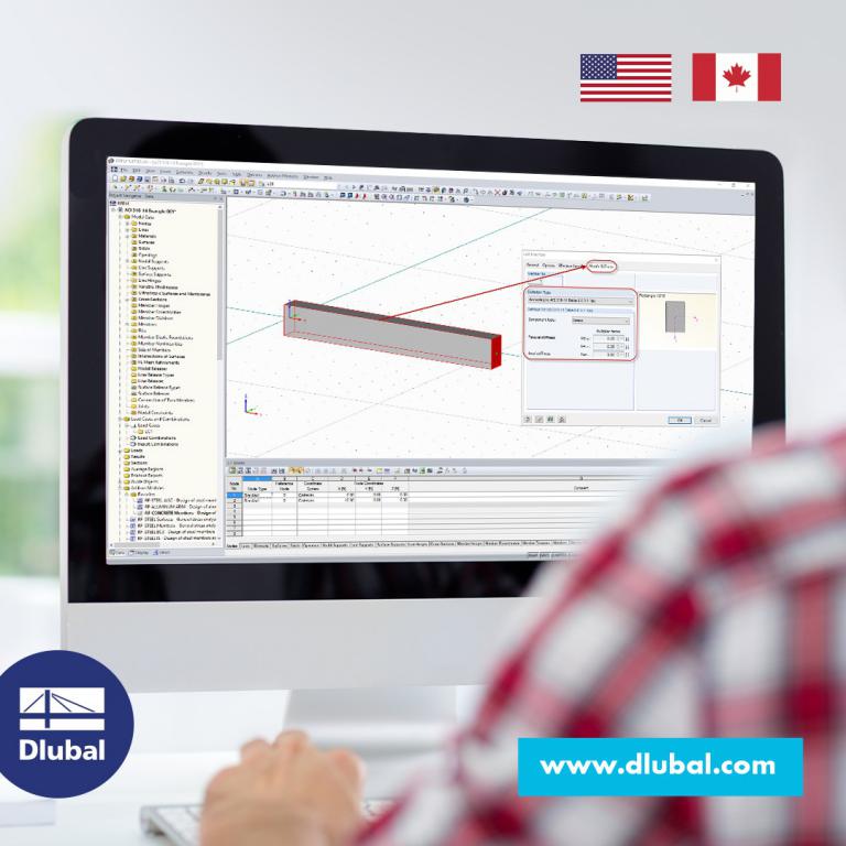

Gemäß Abs. 6.6.3.1.1 und Abs. 10.14.1.2 des ACI 318-14 und CSA A23.3-14 berücksichtigt RFEM die Abminderung von Stab- und Flächensteifigkeiten aus Beton für verschiedene Elementtypen. Gerissene und ungerissene Wände, dünne Platten und Flachdecken, Träger sowie Stützen stehen als Definitionsart zur Auswahl. Die im Programm verfügbaren Multiplikationsfaktoren sind Tabelle 6.6.3.1.1 (a) und Tabelle 10.14.1.2 entnommen.
Änderung der Betonsteifigkeit in RFEM nach ACI 318-14 und CSA A23.3-14
Gemäß Abs. 6.6.3.1.1 und Abs. 10.14.1.2 des ACI 318-14 und CSA A23.3-14 berücksichtigt RFEM die Abminderung von Stab- und Flächensteifigkeiten aus Beton für verschiedene Elementtypen. Gerissene und ungerissene Wände, dünne Platten und Flachdecken, Träger sowie Stützen stehen als Definitionsart zur Auswahl. Die im Programm verfügbaren Multiplikationsfaktoren sind Tabelle 6.6.3.1.1 (a) und Tabelle 10.14.1.2 entnommen.Zuletzt geändert von Dlubal Software; 04.09.2019, 06:38.Stichworte: -
