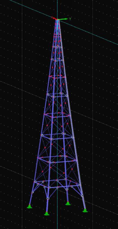

Ich arbeite derzeit an der statischen Berechnung einer historischen Windkraftanlage und Nutze dafür in Rstab das Zusatzmodul MAST. Gibt es Möglichkeiten andere Anbauten als Antennen im Modell des Stahlgitterturms zu definieren? Oder gäbe es eine sinnvolle Alternative um einen Windgenerator im Modell hinzuzufügen (Volumenkörper in RFEM)? Vielleicht gibt es in dem Bereich ja schon Erfahrungswerte.
