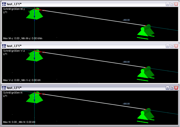

    Warum zeigt mir RSTab im Lastfall Temperaturausdehnung am statisch bestimmten System Schnittkraftlinien, obwohl die Werte gleich Null sind?

      Das System ist ein Dreigelenkrahmen
      (I Riegel = 1*10^5 cm^4
      I Stütze = 1,2*10^5 cm^4)
      Abmessungen System: H=5m Breite=6m (Gelenk in der Mitte bei 3m)
      Höhe Riegel = 50cm
      Höhe Stütze = 60cm
      Erwärmung an der Oberseite um 40 K und an der Unterseite um 10K,
      also einmal t=25K und delta t=30K
      hier Biegemomente für LF Temp, aber keine Werte, diese sind auch gleich Null in den Tabellen.
      Querkräfte
      Normalkräfte
      Der "Anzeigefehler" tritt auch bei anderen Rechnern auf, also unabhängig von der Eingabe.
