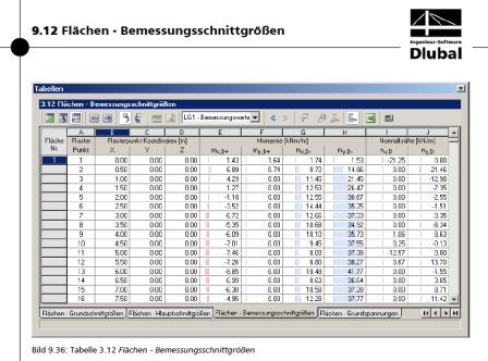

    ich habe ein kleines Problem bei der Ausgabe einer Plattenbemessung. Ich benötige die Flächen - Bemessungsschnittgrößen und bin verwundert, das mir pro Rasterpunkt zwei Zeilen mit unterschiedlichen Ergebnissen bereit gestellt werden. --> Bild 1

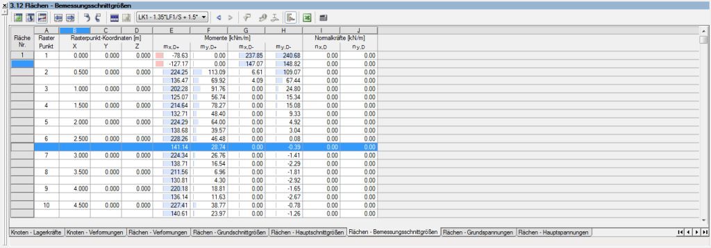

    Ich weiss nun nicht, welche ergebnisse in welcher Zeile (1 oder 2) ausgegeben werden. Im Handbuch habe ich eine Darstellung mit nur einer Ergebniszeile pro Rasterpunkt gefunden. --> Bild 2

    ich vermute, dass diese beiden Spalten daher zustande kommen, da Sie eine Lastfallkombination betrachten, so werden Ihnen die Werte der Einhüllenden auch in der Tabelle ausgegeben.

      das macht natürlich Sinn. Ist dazu irgendwo ein Vermerk im Handbuch zu finden, den ich evtl. überlesen habe? Sollte nicht auch irgendwo z.B. eine MIN/MAX Angabe stehen um die Werte genau auseinander halten zu können?
