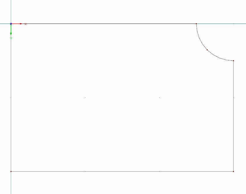

    Für einen Stahlbau werden verschiedene Knotenbleche und Rippen mit Kehlen benötigt.

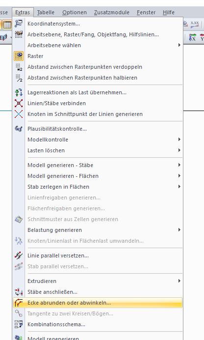

    Für die im Bild markierten ausgerundeten Innenecken gibt es die Funktion Extras - Ecke abrunden. Wie lassen sich die Kehlen an den Außenecken möglichst einfach konstruieren? Im Moment verwende ich zuerst die Funktion Ecke abrunden und drehe und schiebe anschließend den Bogen in seine Position.

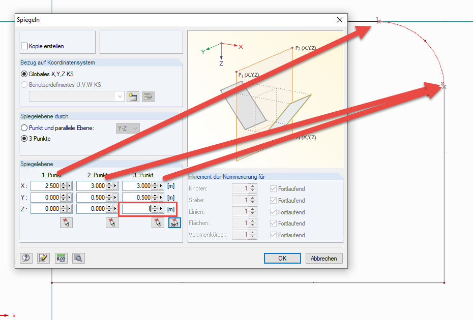

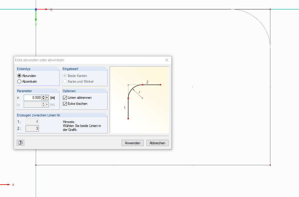

    Hallo, eine Möglichkeit wäre, erst die Funktion Abrunden zu benutzen und dann den Kreisbogen zu spiegeln:
    Ecke abrunden
    Ecke abrunden oder abwinkeln
    Funktion Spiegeln in der Werkzeugleiste
    Picken der Knoten für die Spiegelebene
    Ergebnis

      danke für die schnelle Antwort. Beim Spiegeln muß, wie auch beim Rotieren, jede Ecke einzeln angefaßt werden (und dieses Projekt hat viele solcher Ecken).
