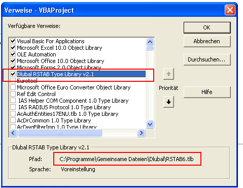

    anbei ein paar nützliche Makros für RSTAB6, in denen auch der Start und das öffnen von Positionen in RSTAB6 behandelt ist. Ebenso ist das Setzen von wichtigen Objekten erläutert. Bitte auch das Bild mit den Erläuterungen zu den notwendigen Verweis auf die RSTAB6 Type Library. Diese befindet sich jetzt in ...\Gemeinsame Dateien\Dlubal.
    Walter Rustler
    Ing.-Software Dlubal
